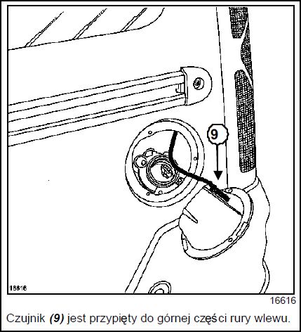

Jaka jest oporność czujnika (kontaktronu) od wykrycia pistoletu po włożeniu we wlew paliwa? Jak on wygląda? Spirala? Drut? Jak jest zamontowany do rury paliwowej? U mnie go nie ma, ktoś se go wyciął. ;) Po podłączeniu żarówki 12V pod dwie żyły, czarna -, biała +, rygluje mi zamek. :)
Postprzez slay środa, 5 sierpnia 2015, 09:10
Kontaktron to czujnik magnetyczny, magnes jest w korku.
Zamek zamyka, bo żarówką robisz zwarcie.
Postprzez czarek0402 środa, 5 sierpnia 2015, 09:21
Dzięki Slay. Zwarcie to jest jakbym podłączył + z -, łuk, ciepło, przepala bezpiecznik. A tu bezpiecznie zwarłem, zamknąłem obwód dla prądu, poprzez żarówkę czyli jakąś oporność. Sprawdziłem czy działa. To wszystko teraz wiadomo. ;)
