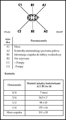

Jaki jest zakres oporności na czujniku poziomu paliwa i w jakim kierunku (mniej paliwa - mniejsza oporność czy odwrotnie) - najlepiej Kangoo PH1 benz
Postprzez slay poniedziałek, 20 lipca 2015, 22:33
Taki..
Postprzez Podmiejski środa, 22 lipca 2015, 22:18
A niech cie Slay - czy ty czegoś NIE WIESZ?! ;-)
wielkie dzięki!
