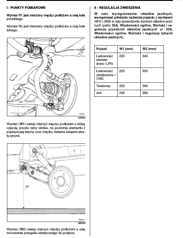

Jeżeli szukasz czegoś mocniejszego to na pewno nie 4x4. Przez specyficzny napęd i rozdział mocy na 2 osie ma słabsze parametry niż inne skoczki. A spalanie jak słusznie zauważył lam3r większe. Jak wynika z danych katalogowych Pampa jest zawieszona wyżej :lol: . Jego możliwości terenowe są rzeczywiście umowne :P
Duży problem z częściami do zawieszenia. Praktycznie od spodu to inny samochód. Może pasują części od innych <R> ale to trzeba by dopiero sprawdzać.

O tym zawieszeniu to nie wiedziałem... ironia losu. A nie jest może tak, że niższy prześwit jest związany z dodatkową osłoną silnika? Bo jak patrzę na Kangoo 4x4, a widzę kilka w tygodniu to mam wrażenie, że są wyżej zawieszone niż pampa...?
Bye
nie tankuję na PutOil
http://www.vigowroclaw.pl
lam3r
Posty: 2489
Re: Kupuję 4x4 Na co zwracać uwagę??
Postprzez Lucass sobota, 4 lipca 2009, 10:23
Osłona nie ma nic do tego. Też byłem zdziwiony. Wygląda na to, że sporo wyżej jest tylko buda, a zawieszenie jako takie, jest wyższe tylko nieznacznie od zwykłej wersji.
Aha "terenowy" (sic!) to właśnie Pampa :)
