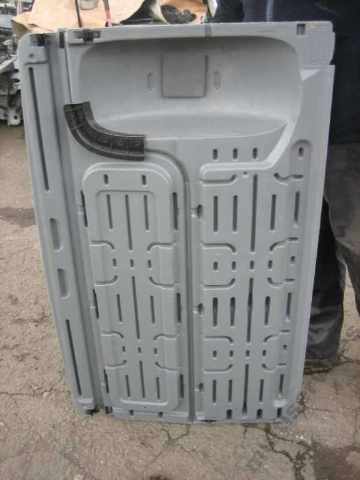

Postprzez xbastardx poniedziałek, 16 stycznia 2012, 22:41
AdiK napisał(a):Boczki sa standardowe dodadkowy jest tylko stelaż do mocowania koła
2014569803_1 [640x480].jpg (15.92 KiB) Przeglądane 3870 razy
Już na pierwszy rzut oka widać, że musi być komplet. Inaczej rozwiązane zatrzaski.
