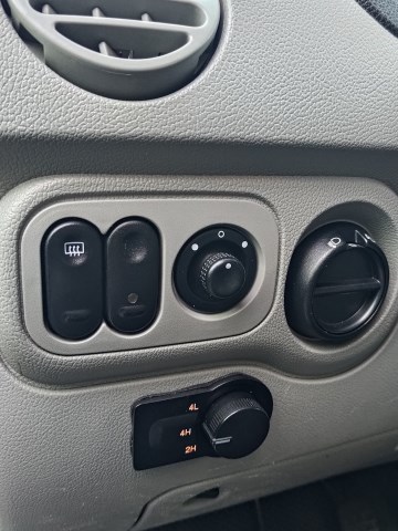

No! To dyfer z x-traila mam i ja :)
Podświetlany wraz z resztą deski rozdzielczej przełącznik (z Hyundai Terracan 4x4) zamontowany jest jak na zdjęciu, a prace mechaniczne ogarnął mi warsztat w Gdańsku.

Postprzez PhoenixDL czwartek, 15 grudnia 2022, 20:21
super.
co do za przełącznik przy podgrzewaniu tylniej szyby?
jak rozwiązałeś kwestię przełączania? opcja tylko przód i przód = tył czy wraz z automatem? jestem ciekaw.

Postprzez mromasz wtorek, 27 grudnia 2022, 18:35
Przełącznik służy do włączania dodatkowego halogenu z tyłu auta na czas załadunku na ciemnych placach, jest to przycisk podgrzewania szyby ze starszej wersji - pisałem o nim tu: viewtopic.php?f=130&t=12010
Sterowanie ogarnąłem tak jak kazali na forum niemieckim, czyli 2 odpowiednio ustawione przetwornice napięcia step-down podpięte pod przełącznik (jedna dla AUTO i jedna dla LOCK), z diodami kierunkowymi bo przewód do dyfra jest wspólny.
O ile dobrze pamiętam tabelę, dyfer Nissana w trakcie normalnej jazdy - bez poślizgu przekazuje o 5% wiecej napędu w trybie auto niż dyfer Renault (15% zamiast 10%) i czuję tę różnicę na plus.
