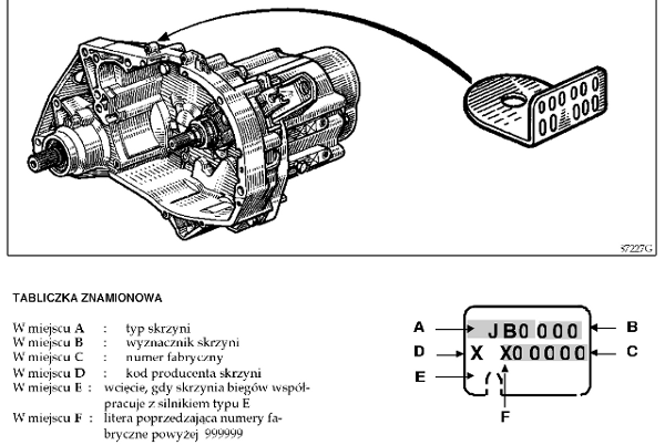

Czyli biorąc pod uwagę konstrukcję kangura 4x4, manualne zczytanie tego numeru nie jest możliwe bez demontażu skrzyni - sprawdziłem. Są inne sposoby?
Jakiś katalog? Po numerze nadwozia?
[edit]
http://en.bildelsbasen.se/?index=defaul ... d=23126360
Generalnie numer, który w w/w linku oznaczony jest Original no. to nic innego jak numer katalogowy, tak? Jak więc ustalić czy moja skrzynia jest TA SAMA?
