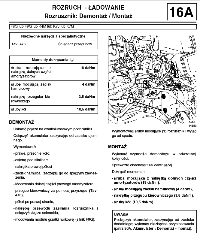

Prosił bym o pomoc w sprawie wyjęcia rozrusznika w kangoo 4x4. Nie mam pojęcia jak to zrobić.

Widzę że czytacie temat, proszę o jakąkolwiek pomoc. Jaka opcja będzie najlepsza? Ponieważ doszedłem do tego że cały silnik chce wyciągać, gdyż to bedzie najlepsze i najprostsze rozwiązanie.

Lucass napisał(a):
Czy to jest do silnika 1.6 70 kw rok 2002?

Jak widać u góry - K4M też tam jest.
