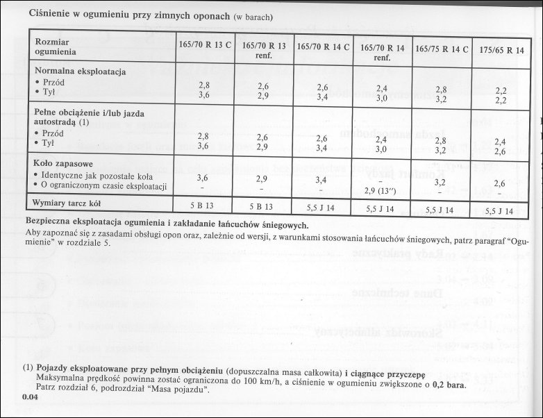

Co do ciśnienia w ogumieniu to tutaj info wg. instrukcji.
